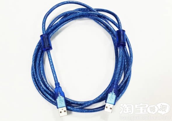

准备一根USB数据线,把其中一头连接电脑USB接口,注意另一头先不要连接机顶盒上。
然后把机顶盒插上电源线通电之后,拿起遥控器对准机顶盒指示灯,长按遥控上的菜单键,看机顶盒的指示灯由蓝色变成红色然后又变成蓝色,此时在接上另外一头usb数据线(插入USB线必须靠近网口端的),
