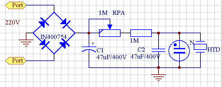

    本催眠器能发出连绵不断的雨声同时,显现微弱的闪光,以加强催眠的效果。本机不用电池,节约费用,使用时只需插接市电几秒钟,然后拔下插头,催眠器即可工作约1小时,安全可靠。
电路工作原理
    电路原理如图,当电源插头接入220v交流市电时,交流电经全桥整流向47uf电容充电。几秒钟以后,电容充满电,拔下插头即可使用。50uf电容储存的电能做电源,经电位器pr及1m电阻向c2充电,当c2电压达到一定值以后,氖泡导通发光,同时压电陶瓷片htd发声。c2发电以后电压下降,氖泡熄灭,htd停止发声,这是c2又开始充电,重复前述过程,于是氖泡及htd断续发光发声,起到催眠作用。电路中的电位器rp可调节声光频率,以达到最佳催眠效果。
声光催眠器
元件选择及制作
    压电陶瓷片选用直径为27mm的,氖泡可以使用试电笔中的氖管,其他元件按照图中标明的选用。
声光催眠器
     全机可以装在一个小盒子里,thd用万能胶粘在盒的一边,以提高音量。

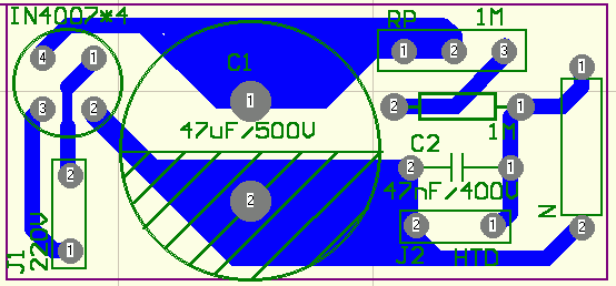

    说明:印刷电路板中,j1接220交流电,j2接压电陶瓷片,四支1N4007改成采用一支整流桥。
