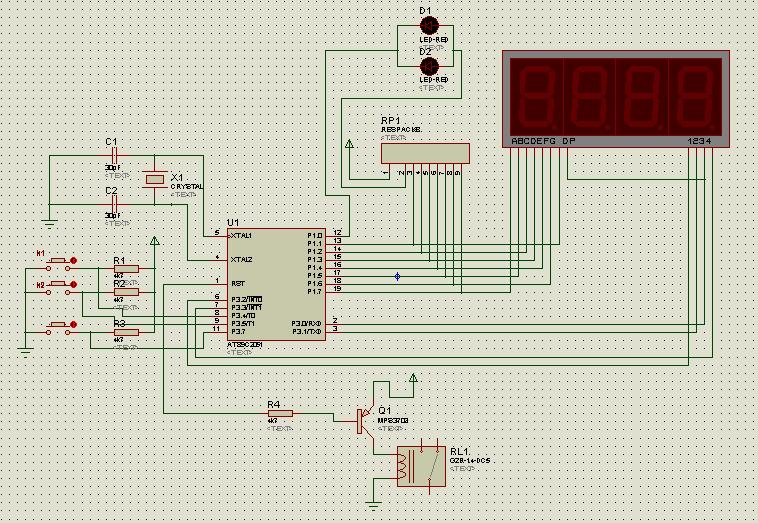

学习了一段时间单片机,用网上卖的数字时钟电路改了一下,做了一个可以定时通断的插座,用于手机充电等,非常方便。最大定时99小时59分,最小定时1分钟。程序写的不好,实用就行。
